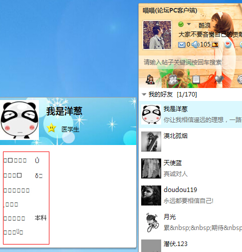

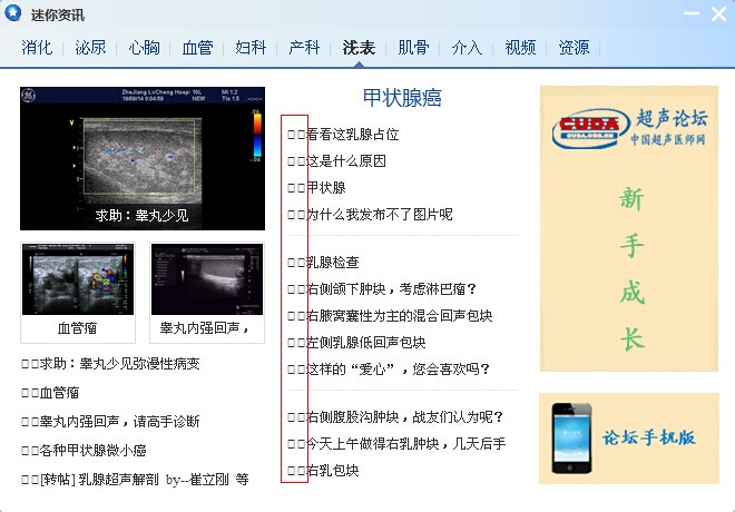

我的论坛是UTF8编码的
这个版本发现迷你资讯页面显示有点问题   是因为编码的问题吗?
请帮解决
 楼主| 发表于 2014-9-19 21:01:10 | 显示全部楼层
又发现一处,好友列表鼠标放上去会显示好友信息,也是乱码
应该就是编码问题啦
请帮UTF8编码完善下
发表于 2014-9-19 23:40:47 | 显示全部楼层
是编码问题,GBK正常.
你可以手动将插件目录下的以下文件,用记本事打开,然后另存为,选择UTF8保存.
dzim\template\mini.htm
dzim\template\member_info.htm

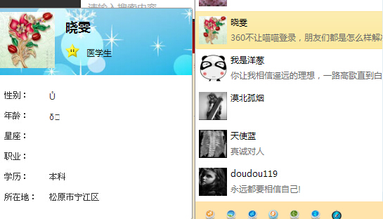

 楼主| 发表于 2014-9-20 14:11:43 | 显示全部楼层
按照你说的问题基本解决,但是会员资料显示还有点问题
性别和年龄还是显示有点问题
发表于 2014-9-20 22:35:38 | 显示全部楼层
性别和年龄还是显示有点问题
这个是临时解决办法,过几天再发布一个修正版
