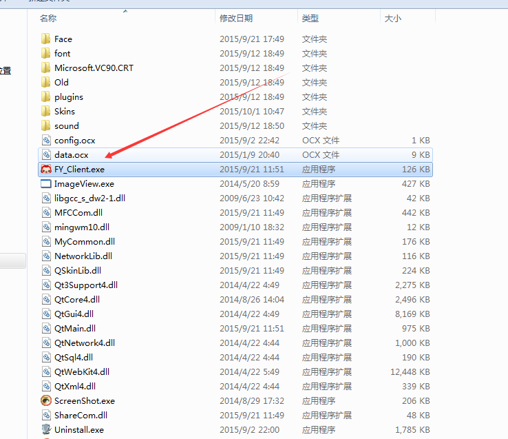

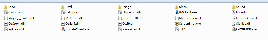

此教程可以帮助站长定制属于自己的客户端软件.解压软件包,你可以看到软件的所有文件,如图示:

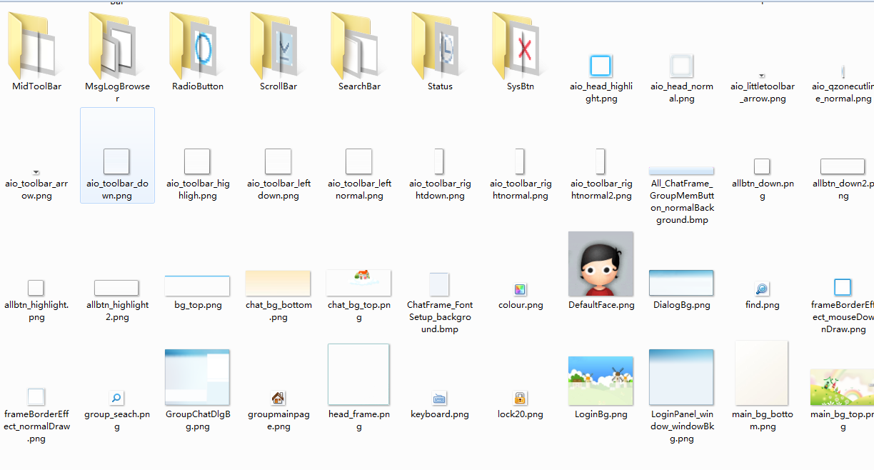

进入软件目录下的Skins文件夹我们可以看到所有的图片素材,所有按钮图片和背景图都在此目录下,如图示:
站长可以对这些图片进行修改,修改时大小尽量和原图保持一致。怎样知道图片对应的是哪一个按钮?这个很简单,运行软件看一看就知道了。图片多为PNG格式,修改后可以重新运行软件查看效果。其中LoginBg.png 为登陆窗口的背景。

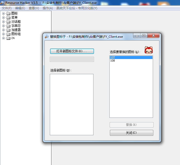

主程序即生成在桌面快捷方式上的图标,要借用工具才能修改,下面以ResHacker 3.5为例,工具下载:

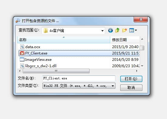

运行工具,选择主程序文件FY_Client.exe,如下图示:

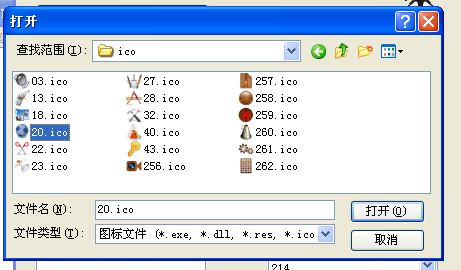

再点菜单里的操作->替换图标,此时会进入到以下界面
右边选择136,然后左边打开新图标文件,图标文件为ico格式,建议使用64x64大小
选择文件后,点击替换,然后再到文件->保存,此时软件图标便改变了。工具会自动备份原EXE文件,修改成功后可以将备份文件FY_Client_original.exe删除。

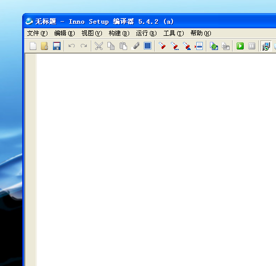

运行软件

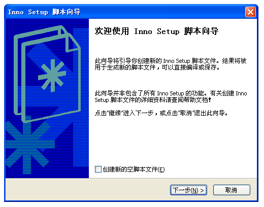

文件->新建->下一步

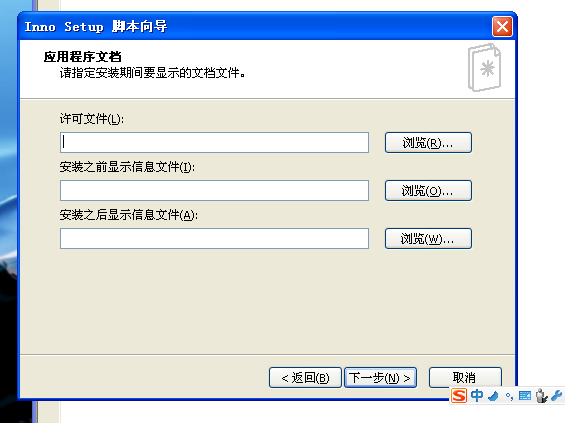

下一步后,这里需要设置两个地方

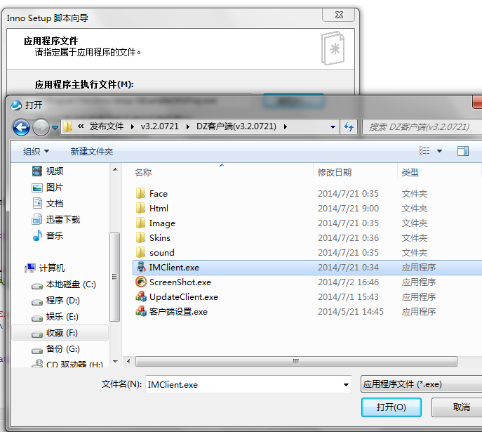

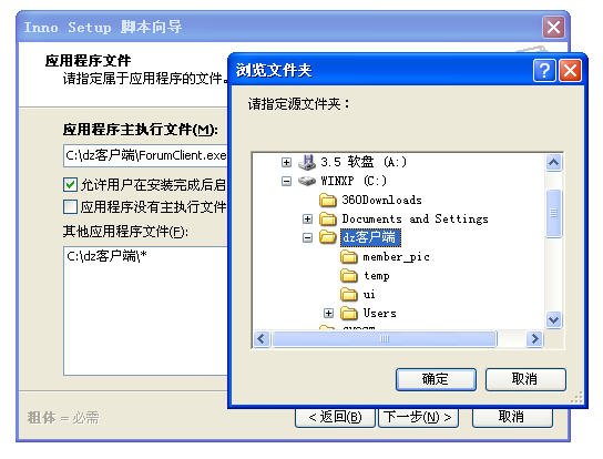

应用程序主执行文件,此处选择客户端软件目录下的FY_Client.exe其它应用程序文件,需要点击”添加文件夹”,加入客户端软件目录,如下图示:

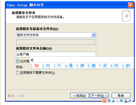

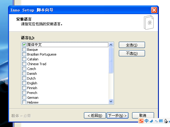

下一步
这里留空,直接下一步
下一步

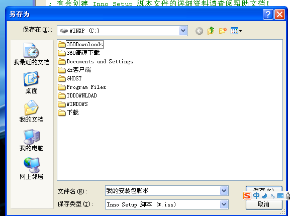

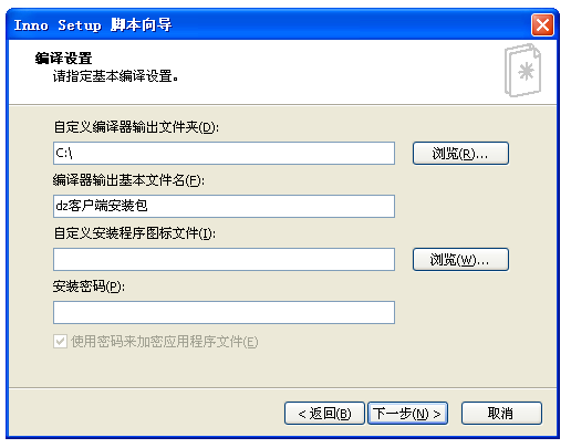

这里设置安装包的名称和输出目录,这里我设置了C盘根目录,一会儿可以直接在C盘看到安装包了,下一步

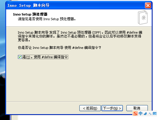

这里先选择否(为解决win7下安装后不能正常显示快捷方式),修改[Task]下的代码为:

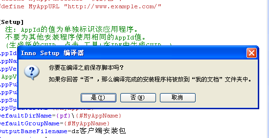

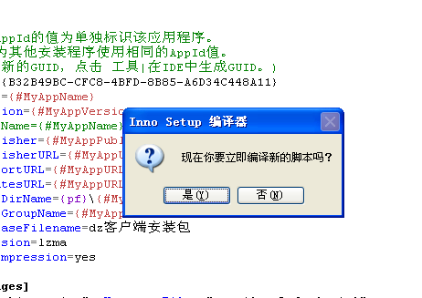

再到菜单选择: 构建->编译
选择是,继续

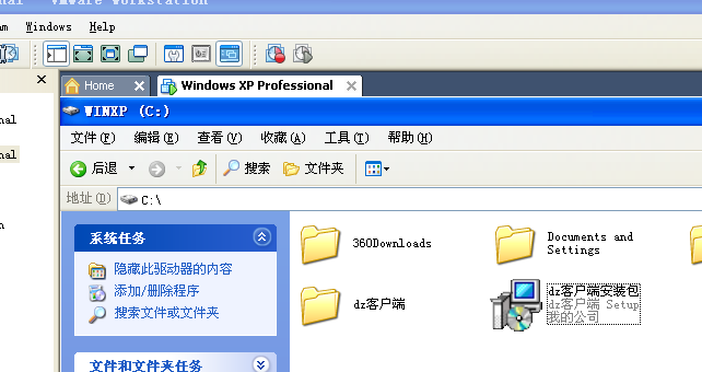

保存后,开始生成安装包,完成后返回前面设置的目录里看一下
Dz客户端安装包.exe,这个就是我们需要发给会员用的了。
